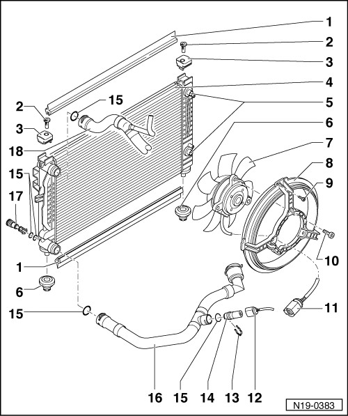

  6. Het aantal staat op 1, maar kan zijn dat deze een andere naam heeft, heb ook de wijsheid niet in pacht en moet het ook doen met wat de programmas mij laten zien. Fout zegt outlet zijde. 1 Fault Found: 17698 - Coolant Temp Sensor at Radiator Outlet (G83) P1290 - 002 - Signal too Small - Intermittent q voor voeler koelvloeistoftemperatuur bij uitgang radiateur -G83- 13 - klem q op stevige bevestiging controleren 14 - voeler koelvloeistoftemperatuur bij uitgang radiateur -G83- Gerritspeek geeft dit op VAG-code decimaal: 17698 VAG-code hexadecimaal OBD-code hexadecimaal: P1290 OBD-code decimaal Deze foutcode is 'Manufacturer Specific' (voor elke autofabrikant een andere omschrijving en betekenis). De onderstaande omschrijving / verschijnselen / oorzaken / oplossingen zijn specifiek voor VAG-auto's. nl Temperatuursensor koelvloeistof aan Radiateur-Uitgang (G83) signaal te sterk du Geber für Kühlmitteltemperatur-Kühlerausgang (G83) Signal zu groß en Engine coolant temperature (ECT) sensor at radiator outlet (G83) Signal too High Extra info bij de foutcodes. Let op: onderstaande gegevens zijn niet afkomstig van het VAG concern, wel uit talloze andere bronnen. Volledig en foutloos kan dus niet worden gegarandeerd. Blijf kritisch nadenken. Mogelijke verschijnselen: Onbekend Mogelijke oorzaken: Bedrading en/of aansluitingen defect (G83) defect Mogelijke oplossingen: Check / repareer bedrading en aansluitingen Check (meetwaardeblokken) / vervang (G83) Extra info: Koelmiddeltemperatuursensor aan Uitgang-Radiateur (G83)

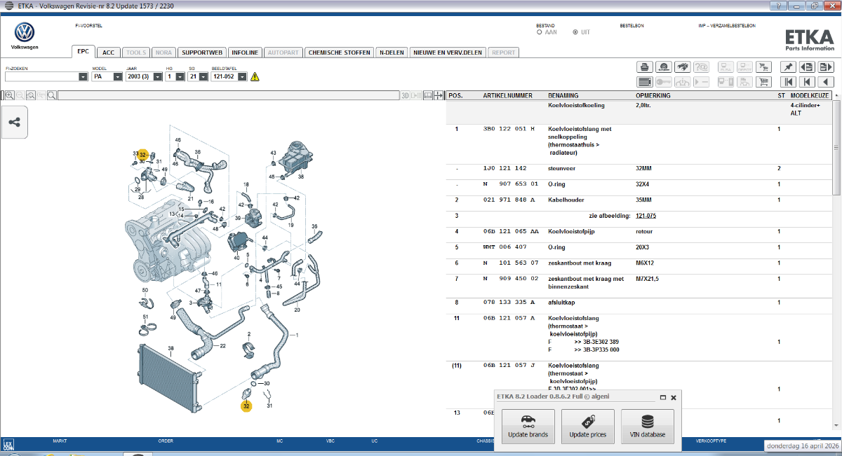

  10. Die plaatjes uit ETKA zijn niet altijd 100% die geven aan waar het ongeveer zit vergeet niet dat het een IPC ( Illustrated Parts Catalog ) is. Het zal niet veel schelen hoor. Zie hier het verschil tussen Elsawin en ETKA. pos 14 is de G83

  12. Staat weing van in, denk dat alleen de bodemplaat er af moet en dat je er dan bij kan. hij zit in iedergeval in de onderste slang, zie pdf die ik gestuurd en ge post heb. Mischien weet @tiptronic het anders wel.

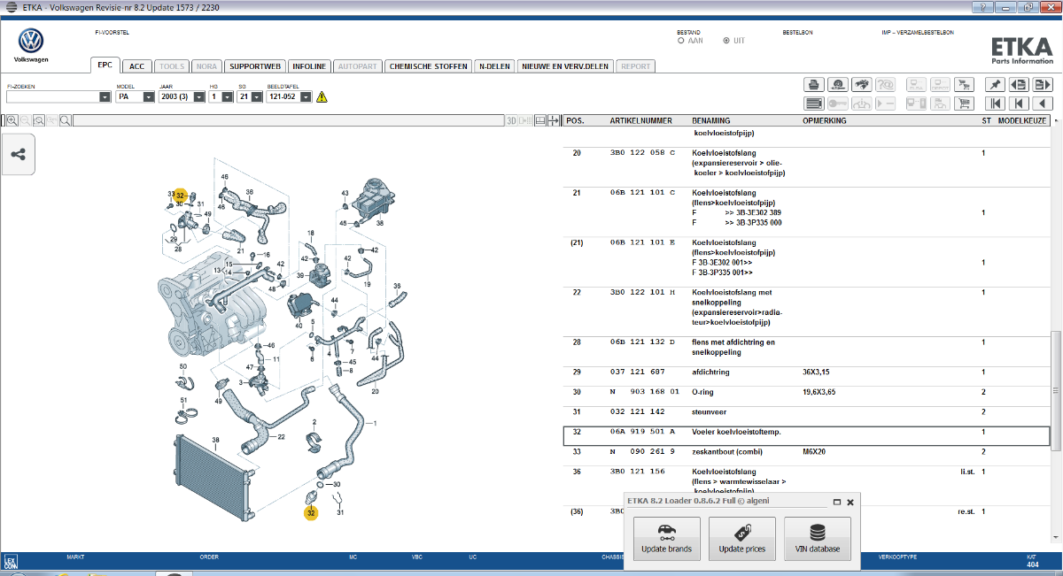

  13. Dit laat ETKA zien, denk dat de sensor nr 32 is onder in het koelsysteem.
  14. Nr 14 koelsyteem1.pdf
