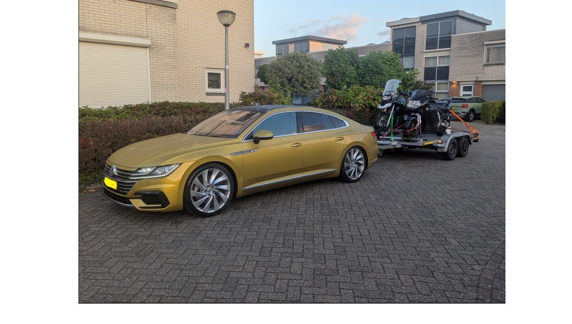

Passat behoorlijk laag, wat te doen ivm caravan.
in 3G
Geplaatst · aangepast door oele
Mijne met Eibach en DCC met 75Kg kogeldruk. Ik merkte amper dat er wat achter hing, maar combinatie niet zo zwaar als caravan. Iig, er liep niets aan bij mij, en Ik rij met 255 banden. Had voor de zekerheid spacers gedemonteerd. Maar was niet nodig. Een Arteon heeft iets meer ruimte in wielkuip denk ik. Maar als je 245 rijdt zonder spacers, moet het geen probleem zijn.
