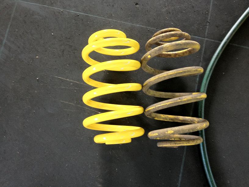

  4. Gisteren bij Jos geweest en de veren en stofhoezen zijn netjes vervangen. Direct ook maar een APK laten uitvoeren en de wagen is weer klaar voor een jaar met plezier rijden De nieuwe veren zijn van een nieuwe serie en zijn iets dikker en korter. Het rijdt wel weer goed en ben zeer tevreden met de geboden service!
  5. Komt inderdaad omdat de garantieperiode is vervallen (meer dan 2 jaar oud). Heb er ongeveer 80.000km mee gereden en zouden eigenlijk nog niet kapot mogen gaan. Daarom komt Jos mij nu ook tegemoet door alleen de veren in rekening te brengen (moet hij zelf ook inkopen) en arbeidskosten zijn voor hem.
  6. Nee, ik was de eerste met een KW set waarbij de achterveren gebroken zijn.
  7. Update: Kom net bij Jos vandaan en deze bevestigde dat er bij de achterveren aan de onderkant een stuk is afgebroken. Hij heeft direct met de KW leverancier gebeld en ik hoef alleen maar het materiaal te betalen. Voor de rest komt Jos mij tegemoet in arbeidskosten en dergelijke. De veren kosten nu iets van 53,50 per stuk wat gelukkig nog meevalt. Al met al wordt straks alles weer netjes opgelost.
  8. Ben vergeten foto's te maken en de zomerbanden zitten er nu weer onder. Twee garages kwamen hier onafhankelijk mee zonder dat ik ze iets gezegd heb. Mag aannemen dat er dan wel wat aan de hand is. Denk dat ik vanmiddag even naar Jos toe rijdt zodat hij eerst even zelf kan kijken. Ben vandaag toch vrij
  9. Twee garages hebben nu onafhankelijk van elkaar bevestigd dat van de achterste veren de onderste ring is afgebroken. Het gaat hier om een KW verlagingsset die een aantal jaren geleden door Jos van http://www.jbautoservice.nl is geïnstalleerd op mijn Passat 3BG uit 2003. Heb net gebeld met Jos en moet vanmiddag even terug bellen om een oplossing te verzinnen. Ze moeten in ieder geval vervangen worden om door de APK te komen. Wacht even af waarmee Jos terug komt.
